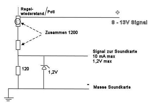

Ich hab ja von Elektrik NixNull Ahnung, aber nachdem ich den
Artikel über die Z-Diode lesen musste (bei Wiki) kam ich meiner
Idee einen günstige Methode zum erstellen eines Ozzi etwas näher ...
Schaut Euch das mal an und sagt mir, ob ich da noch Fehler drinn hab.
(die Zahlen sind Ohm, ich hatte kein Zeichen dafür)
Situation :
Wir wollen ein Pegel-Signal Messen ...
Wissen das das Signal maximal 13 Volt haben wird (KFZ), aber nicht
wie weit es darunter sein kann. (also minimal 1 Volt).
Daher hab ich den Poti eingebaut.
Die Z-Diode soll als Sicherung dienen wenn man den Poti zu klein
eingestellt hatt, sodaß die Soundkarte nicht druchbrennt ...
.. Gruß .. Twix ..

Ich würde die Reserve etwas größer auslegen (so vielleicht 20V statt 13V), ansonsten sollte es funktonieren. Als Einheit meintest du hoffentlich richtige Ohm - Milliohm wäre etwas klein, da würden ja die Zuleitungen auch reichen...
Gruß, Mario

Ja, gibt es denn beim Auto ein Spannung die höher als 14,7 Volt ist?
Dachte das könnte ich ggf mit dem Poti auch abfangen .. ?
Also 0 Stellung = 1200 (mit dem Wiederstand zusammen) und dann
je nach Regelung weniger oder mehr Ohm ..
... Gruß .. Twix ..
Beim AX Diesel nicht
