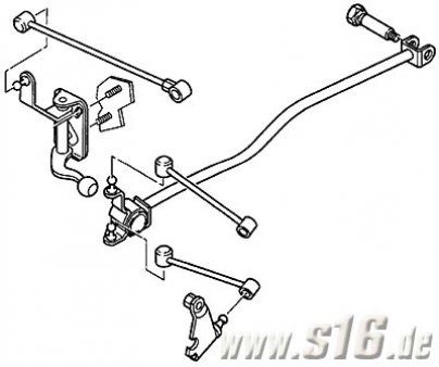

Hallo habe einen AX GTI und habe Schaltprobleme
und zwar. 1.-5 gang geht rein nur wenn ich den Rückwärtsgang rein machen will geht die schaltkugel raus. also unterm auto das..Siehe Bild
http://www.s16.de/wp-content/gallery/cache/1280__450x338_getriebetuning1.jpg
kann man da evtl.es anders bauen oder wie kann man es ändern damit ich nicht immer aussteigen und unterm auto muss um die kugel wieder einzuhängen

Evtl. hat sich da eine Reaktionsstange verabschiedet. Schau mal nach, ob bei der oberen Reaktionsstange nicht schon das Gummilager raus ist.

alle Gänge gehen sonst gut nur das ist beim Rückwärtsgang.
Habe ja 3 Gewindestangen ( http://ax-gti.de/wp-content/gallery/schaltgestaenge-edelstahl/cimg5795.jpg )
Könnt man nicht die Gewindestangen etwas länger machen so das die Kugel in dem Gestänge bleibt?

Sind denn die Reaktionsstangen so wie in Post "000" montiert,
also die lange Stange oben vom Umlenkhebel mit der Kugel, wo geht die hin?
Die mittlere (vom Post "000"-Bild), wogeht die hin?
Die untere (vom Post "000"-Bild) geht auch an dieses Teil ran?
Die obere ist 331mm lang, die beiden anderen jeweils 186mm.
Auf deinem ersten Bild:
http://s1.directupload.net/file/d/2973/il2jjmub_jpg.htm
sieht es so aus, als wenn die eine Stange an der Ummantelung der Tachowelle anliegt.
Die drei Reaktionsstangen gehen eigentlich relativ gerade von der Umlenkung
nach rechts.
Mach doch mal bitte etwas bessere Bilder direkt an der Spritzwand (sozusagen
über die Batterie beugen) nach unten.

haben jetzt eine etwas Längere Gewindestange genommen und hab mal versucht zuschalten es geht. aber ist nur eine Notlösung jetzt.
alle Reaktionsstangen sind so
so sieht es ja normal aus.
und die stangen sind 3 Gwindestangen und da drüber ist ein röhrchen.
nene die Reaktionsstange liegt nicht an der tachwowelle an. hatte die an der einen seite abgmacht
