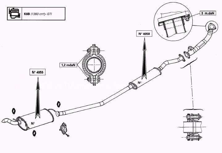

Thomas
Avatar von Thomas
Hi
so hier mal ein Bild wie die auspuffanlage beim GTI aussieht.
Einmal ist sie vorn am hosenrohr befestigt und ansonsten hinten am endtopf mit den gummis.
Vieleicht hilft euch das ja weiter.
Es ist aber die version vom GTI ohne kat,anstelle des einen Vorschalldämpfers gibt es beim GTi mit kat den Kat und den Vorschalldämpfer.Die befestigung ist aber gleich!

22.10.2003, 19:56 Uhr
Thomas
Avatar von Thomas
Hi
ja das geht,einfach die schelle vom kat zum vorschaldämpfer lösen und die beiden schreiben am hosenrohr die mit federn unterlegt sind abschrauben.Dann kannst du den kat rausnehmen.
Das hosenrohr ist ja am krümmer und unten am getriebe
(siehe Bild oben)angeschraubt.
