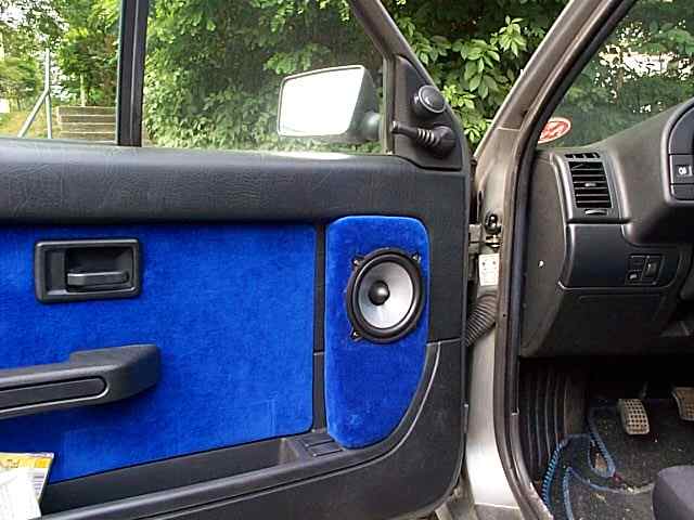

Hi
so habe ich das gelöst.(sind auch helix)
Aber 165mm Lautsprecher passen nicht rein.
Thomas

17.05.2005, 19:30 Uhr
Steffen
HI... Das sieht ja auf jedenfall ober geil aus *respekt*
Ich habe bis jetzt noch gar nix gemacht... Ich bin noch am überlegen wo ich mein Geld lieber reinstecke *g* Entweder Hifianlage oder doch ehr schönes Optik-Tuning
So mit kompletter Heckschürze... das gefällt mir richtig gut... wenn ich das noch zu erträglichen preisen bekommen könnte würde ich das lieber machen *ggg*
