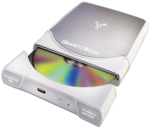

Drin hab ich das M10000, ne 80Gig 2,5" Platte, nen zusätzlichen USB Controller mit einer Rieser-Karte umgelegt und 512 MB RAM. Strom bekommt das ganze durch das M1 ATX Netzteil, das Teil ist wirklich klasse. Der Rechner geht nicht aus wenn man das Auto startet. Es fährt den Rechner runter wenn die Spannung zu weit abfällt, also keine leere Batterie mehr wenn man den Rechner laufen lässt und das Auto nicht. Dann hab ich noch ein Externes Slimline DVD/CD-RW Laufwerk im Firewire-Gehäuse. Dies hat wiederrum den Vorteil das man keine weiteren Kabel und Adapter braucht im Gegensatz zu USB.
Das bekommst du bei ebay für 15€
