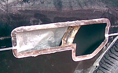

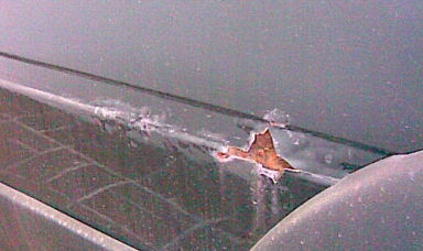

Ich habe/hatte
ein kleines unübliches Problem welches sich durch Ignoranz dazu
ausbreitete :
Also hab ich meinen Drehmel rausgeholt und das ganze nach dem
Minimal-aber-was-braun-ist-muss-raus Prinzip rausgeschnitten
Anschließend hab ich auf ein Blech so lange draufgeschlagen bis es
so ähnlich aussah wie das Teil welches nun fehlte, habe es eingepunktet
und verzinnt .. (leider gabs doch nen paar Verziehungen)
Dann hab ich das nochmals leicht angeschliffen und mit Anti-Rost
Haftgrund oder wie das Zeugs heißt lackiert (stolz wie Oska .. ohne Läufer)

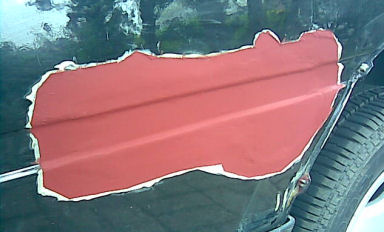

014

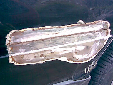

So,
nach dem 3ten mal .. reisst die Scha.eisse beim ziehen einfach auf ...
Ich bekomme keine ebene Fläche damit hin ... und die Sicke
erst recht nicht .... z.z. sieht das so aus als wenn sie langsam verschwindet.
Muss ich denn die Spachtelmasse höher spachteln als den Lack drumherum?
Dann hätte ich das Problem das ich beim schleifen das ich den Lack
drumherum zerkratze ...
.. ich mach ma Foto ...

So ...
jetzt sacht ma was zu dem Dreck
Ich hab übrigens an einer Stelle ausversehen wieder bis aufs Blech
geschliffen .. da haftet die Scha.eisse garnicht ...

sag mal wenn die spachtel wirklich so mistig ist wie alt ist die denn schon???weil wenn du nicht zu viel härter nimmst müsste sie schon ein stück verarbeitbar bleiben ..wenn du nicht 5min für's mischen brauchst
Edith: ich geh mal davon aus das du genügend angerauht hast..schuldig für das aufreissen kann auch zu wenig härter bzw zu wenig durchgemischt sein...auch wenn dir das nicht gefallen wird aber ein stück großflächiger musste schon spachteln damit du im endeffekt nix mehr siehst
Doppeledith: sag wird die spachtel warm bzw. zieht sie überhaupt an??

Also ...
den Spachtel hab ich vor einer woche gekauft ..
Das Zeugs is mit und ohne Härter so wie Kuchenteig ..
Ich brauche 1:30 min fürs mischen ...
Auf dem roten Haftrund hält das Zeugs wie sau ..
Ich hatte ca. 1cm über den Rand AUF den Lack gespachtelt ..
(sieht man noch minimal auf dem 1sten Bild). Aber ich bekam den Spachtel
so schlecht vom Lack wieder ab, das ich das nicht nochmal machen wollte ...
Jetzt hab ich es so gemacht, das ich den Gummispachtel ca. 1-2cm auf dem
Lack gleiten lasse und der Rest (der Breite) über die zu spachtelnde Stelle.
Damit ich ein Höhenmaß habe ...
Aber es wird halt nix .. vorallem die Sicke is ätzend .. obwohl ich
einen der kleineren Spachtel extra dafür zurecht gestutzt habe ...
Ja, das zeugs wird steinhart .. aber warm wird er nicht ...
.. Gruß .. Twix ...
Edit: Das ist übrigens FEINSPACHTEL .. weil ich nur eine Dicke von ca. 0,3mm
brauche ... (meinten die Veräufer .. das reicht)

würde auch mal sagen der spachtelmasse ist doof oder im Popo .
