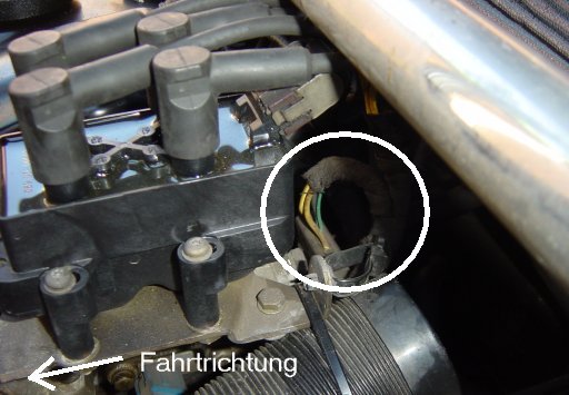

Zündkerzen Zündkabel?? Wenn der motor läuft, denn zieh mal nacheinander die beiden Zündkabel am verteiler ab, abr vorsicht da kommt ganz gut saft raus. Ganz vorsichtig abziehen und ein wenig hochhalten, dann kannste sehen ob da die elektroden rumeiern, wenn nicht, dann isses etwas anderes aber du weisst, dass schonmal nix rausgeht ausm verteiler. --
