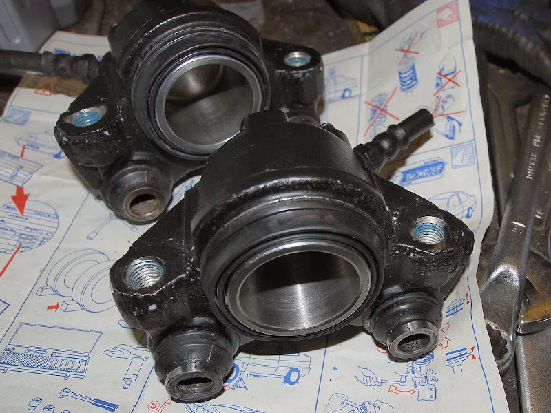

 Die Bremsgehäuse habe ich sorgfältig gereinigt, mit hitzebeständiger Farbe versiegelt, neue Dichtungen und Faltenbälge eingesetzt. Bremszylinder auch neu... gibts ja alles im Satz.

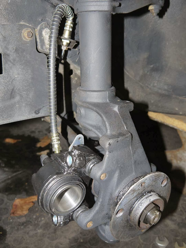

 So, hier ist das Federbein eingehängt. Kardanwellen sehen immer noch sehr
 gut aus, kein rissiges Gummi, keine Fahrgeräusche, kein Lecken am Getriebe...

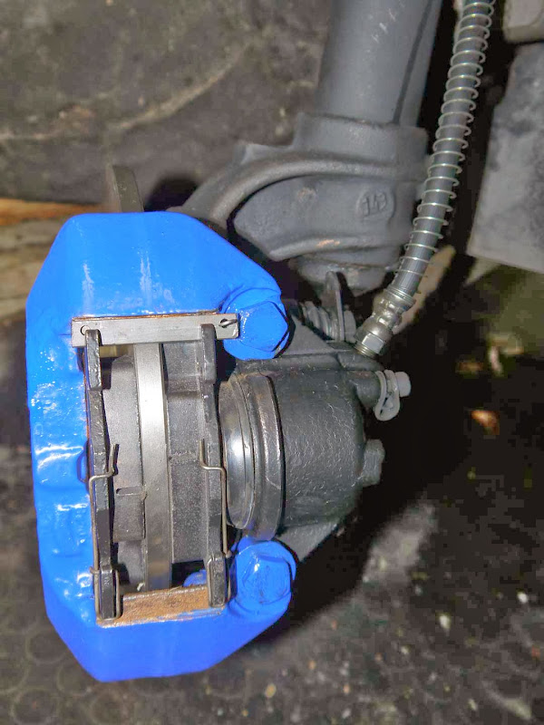

 Montage Schwimmsattelbremse, Brems (Flex-?)leitung.

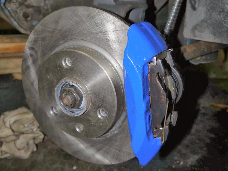

 Na, der Rest ist dann ein Klax.. Bremssattel (mit Foliatec lackiert) montiert,
 Bremse montieren und entlüften...
 Das alles unter Verwendung entsprechender Hilfsmittel: Drehmomentschlüssel, Schraubensicherung, Kupferpaste, Bremszylinderpaste, Mos2-Fett.. etc. pp.
 Eigentlich sollte ich die Spur noch prüfen lassen, aber der Wagen läuft schnurgerade und bremst auch gleichmässig. Ab zum TÜV...
